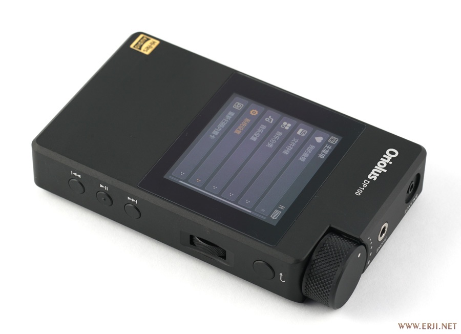

一、外观/操作性:
DP100体积小巧,外观设计漂亮,工艺精致。播放器正面很简洁,按键和旋钮全部设置在侧面。DP100采用的是拨轮+按键操作方式。这个拨轮类似cayin N6,在侧面,可转动选择,然后按下确认。目前来说这个拨轮在操作上还有些问题,主要是拨轮偏小,滚动时灵敏度还不够高,加上屏幕较小,选曲时有时按下会按到下一曲上。厂方目前还在改进固件,解决操作性上的问题。

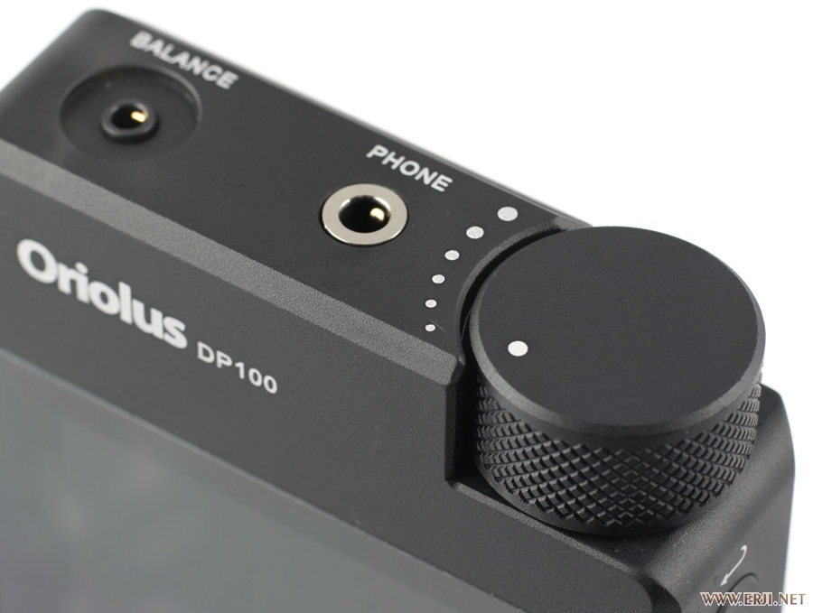

DP100采用的电位器比较特别,是ALPS四通道模拟电位器,这个音量旋钮控制音量相当快捷,比数字式要快很多。DP100有双TF卡槽,线路输出、数字输出等接口齐全。

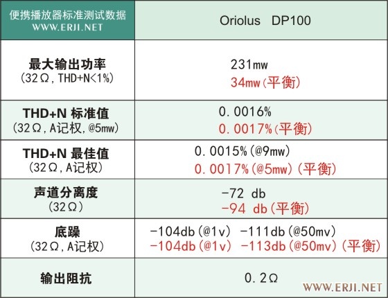

3、底噪:
DP100无论是单端口还是平衡口,接榭兰图,黑黄鹂均未听到底噪,但按照以往的标准测试方法,将输出设置到1V,DP100的底噪值并不算好(-104db),这个数据和听感完全对不上。后来才发现,DP100的底噪会随音量大小变化。通常使用数字电位器的播放器底噪值与音量大小基本没关系,而DP100使用的模拟定位器在小音量输出时底噪值极低。(单端口以榭兰图正常音量大小为准,实测底噪值为-111db,平衡口以黑黄鹂正常音量为准,底噪值是-113db),也就说实际上DP100接高灵敏度耳塞底噪数据非常优秀。
4、关于DP100的单端口和平衡口的差别:
DP100实测有效输出功率(THD+N<1%),单端口为:231mw/32欧:平衡口是:34mw/32欧;这个平衡口输出功率比单端口小了很多,这点很特别。特意问了一下老人家,说是DP100的平衡口电路是另外单独设置的,与单端口各自独立。用黑黄鹂实际试听,平衡口声场比单端口更开阔,但低频的控制力感觉还是单端口更好一点。
DP100的平衡口较小的输出功率+极低的底噪,更适合平衡接口的耳塞,特别是灵敏度高的耳塞,而不是大耳机,这点在搭配上要注意。
总结:DP100这个播放器从现有的用户评价来看还是比较一致的,没有太大争议。在这个价位上确实可以称为“人声利器”。DP100单端口和平衡口底噪都很低,适合高灵敏度耳塞。另外体积、发热都控制的比较好,外观也做得漂亮。缺点则是在滚轮操作上,不够快捷精确。希望后续固件能有改进。
测试数据:
所有测试基于Audio Precision APX515专业音频分析仪,1KHZ测试文件为16bit/48khz,标准负载32欧,THD+N的测试数据和信噪比都是A计权。#随身听#
